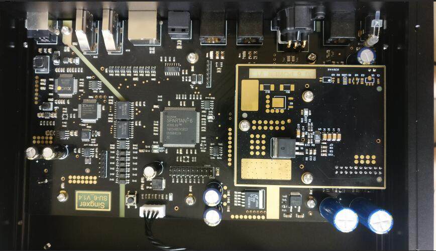

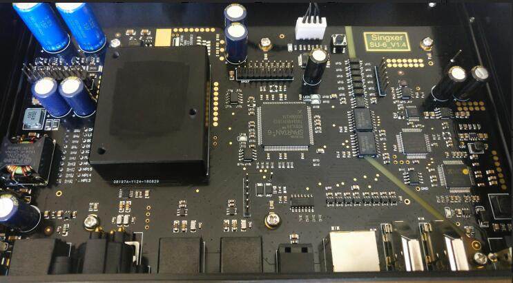

产品简介:
  SU-6数字界面是Singxer团队全新开发的新一代高性能USB数字音频界面,采用了XMOS最新的xCORE-200系列和Xilinx的高性能大规模PGA芯片。SU-6是采用恒温级时钟系统的数字界面,Crystek的二颗CCHD-957飞秒晶振为SU-6输出致的音频信号质量打下了坚实的基础。SU-6数字界面采用标准的USB2.0 输入接口,同时SU-6拥有丰富的输出接口,包括光纤/同轴RCA和BNC输出的S/PDI,XLR平衡输出的AES/EBU ,RJ45和HDMI接口输出的I2S(含DSD ON信号),时钟输出支持MCLK主时钟和WCLK字时钟。
技术特点:
1,SU-6是采用XMOS新的xCORE-200系列的USB数字界面产品。新一代的XMOS芯片,采用更高级的制程工艺,性能比旧款的U8芯片翻了一倍,达到1000MIPS的处理能力。
2,采用高速全隔离设计,可以非常干净的隔离电脑端和界面之间的干扰噪声。SU-6采用了非常的电路设计,运用了高速的PGA对隔离之后的数字音频信号进行重整,从而使得重整之后的信号完全不受隔离芯片自身抖动的影响。
3,SU-6内部主板采用统一的源同步时钟技术,PGA内部采用专用算法对时钟信号和数字音频信号进行严格的相位控制,可以保证数字音频信号在经过隔离芯片之后不会因为延时和相位差而出现额外的失真。
4,SU-6内部采用昂贵的恒温级超低抖动时钟(飞秒时钟),来自Crystek的二颗CCHD-957晶振。
5,众所周知,数字音频的核心之重是算法。Singxer团队在数字音频领域耕耘多年,同时得到XMOS AE团队的大力支持,我们在原有固件的基础上进行了多项的技术改进和算法优化

设计细节:
1,贯彻电为声之母的设计理念,重视电源电路的设计,采用外置DC输入,内置超 电容供电,配以高性能、低噪音和具有快速响应的LDO。整板采用了多达6路的独立LDO供电,数字音频主板部分均为二级LDO供电,其中时钟部分甚至采用了ADI的超低噪声LDO,为保证输出致的性能打下了坚实基础。
2,为确保优的电气传输性能,XLR插座选用瑞士Neutrik的制品,USB-B插座选用TE的,发烧级BNC和RCA同轴插座为台湾大厂的定制品,就连保险丝也选用了美国的Litteluse型号。
3,音频主板采用4层电路板设计,确保拥有完整的地平面和电源层,采用高速数字设计方法,确保整板的信号完整性和电源完整性。对时钟信号进行特别处理,采用包地设计和精确的阻抗控制,从而保证了时钟的信号质量和提高其抗干扰能力。
4,输入输出信号均遵循标准设计,特别是USB高速信号采用了90欧姆阻抗控制,还内置防静电TVS保护电路;I2S信号采用LVDS差分电平标准,阻抗控制在100欧姆,4路输出都采用了独立的LVDS驱动器。
