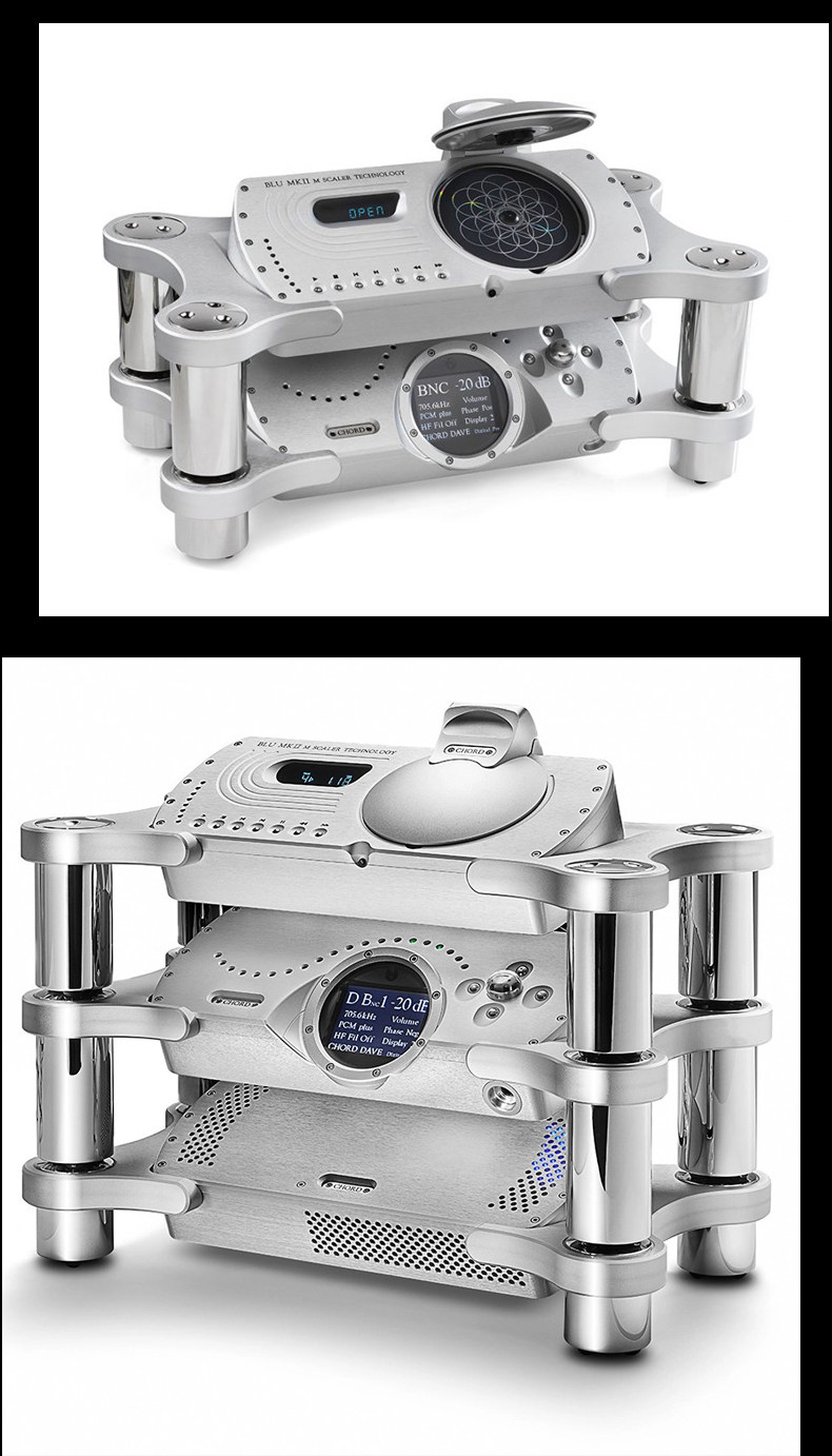

此为DAVE 解码的价格  不含架子

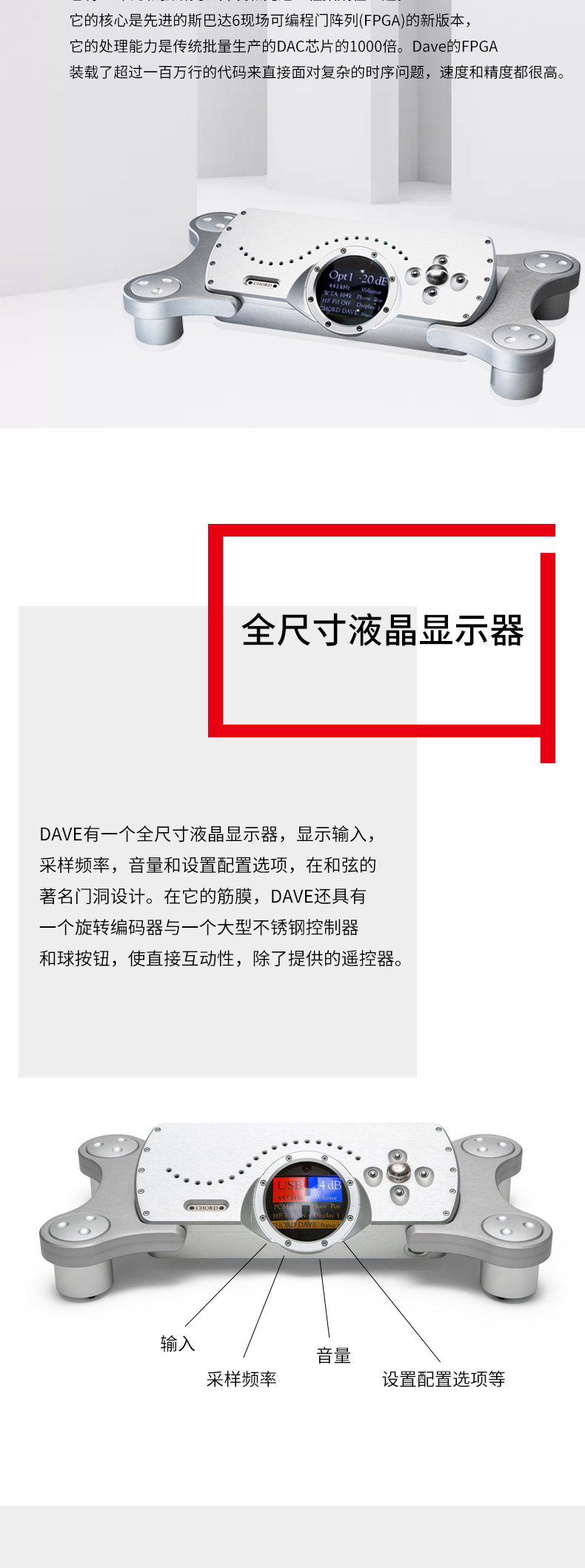

DAVE 的reference-grade DAC,数字前置放大器和耳机放大器。手工在肯特郡,DAVE是基于专有FPGA(现场可编程门阵列)提供十倍以上的程序能力它的前身。
其核心是一个新的(和在电子产品方面,巨大的)LX75版本的斯巴达6现场可编程门阵列(FPGA)。FPGA的非凡能力使许多关键声波的好处包括显著提高时机noise-shaper任何已知的DAC的性能。DAVE的技术提供音乐无与伦比的现实和音乐性,无可匹敌的时间响应。

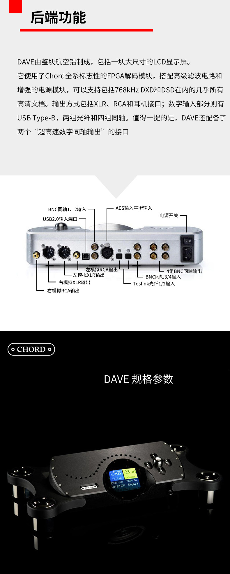

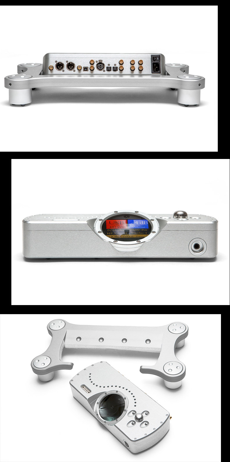

DAVE由整块航空铝制成,包括一块大尺寸的LCD显示屏。它使用了Chord全系标志性的FPGA解码模块,搭配高级滤波电路和增强的电源模块,可以支持包括768kHz DXD和DSD在内的几乎所有高清文档。输出方式包括XLR、RCA和耳机接口;数字输入部分则有USB Type-B,两组光纤和四组同轴。值得一提的是,DAVE还配备了两个“超高速数字同轴输出”的接口

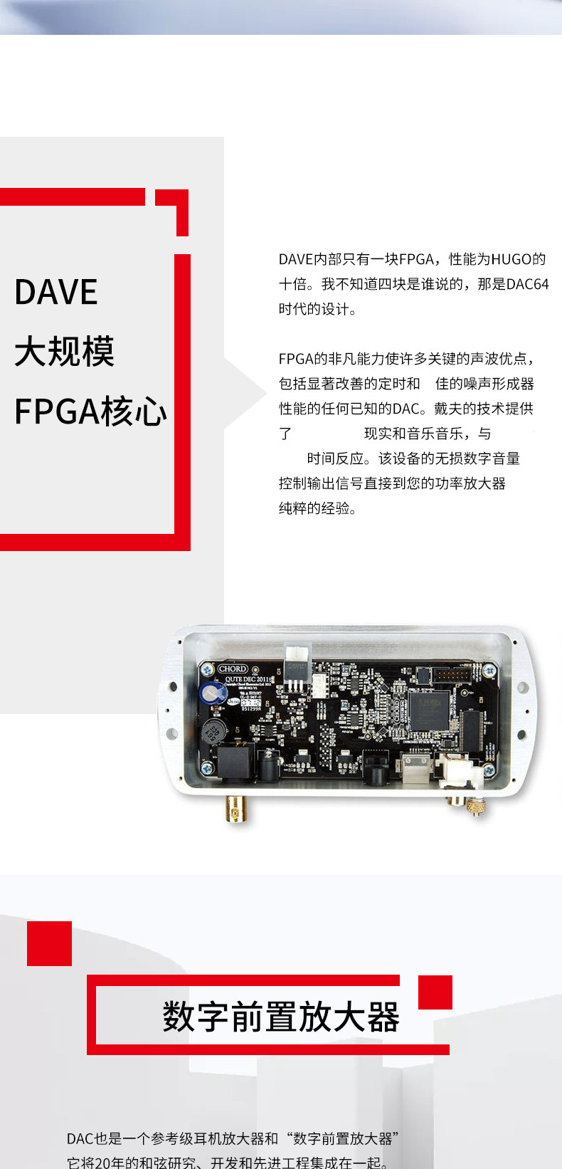

关于DAVE的FPGA核心:
Dave has a single FPGA, with about ten times the capacity of Hugo's. I don't know where 4 came from, that would have been the DAC 64.
It controls everything, including the display, which means that apart from the USB decoder (which is not on Dave's ground as its galvanically isolated), there are no other digital processing devices. This way I get the lowest possible noise, with everything running from the crystal oscillator. That said, it was a pain creating my own font generator to drive the display.
DAVE内部只有一块FPGA,性能为HUGO的十倍。我不知道四块是谁说的,那是DAC64时代的设计。
FPGA控制一切,包括显示屏,这意味着除了USB接收(它不与DAVE共地,因为做了电气隔离),机器内没有任何其他的数字处理元件。这是为什么我做到了低的噪音可能性,一切根据时钟运转。换句话说,为自己的显示屏设计字体合成器真心痛苦。

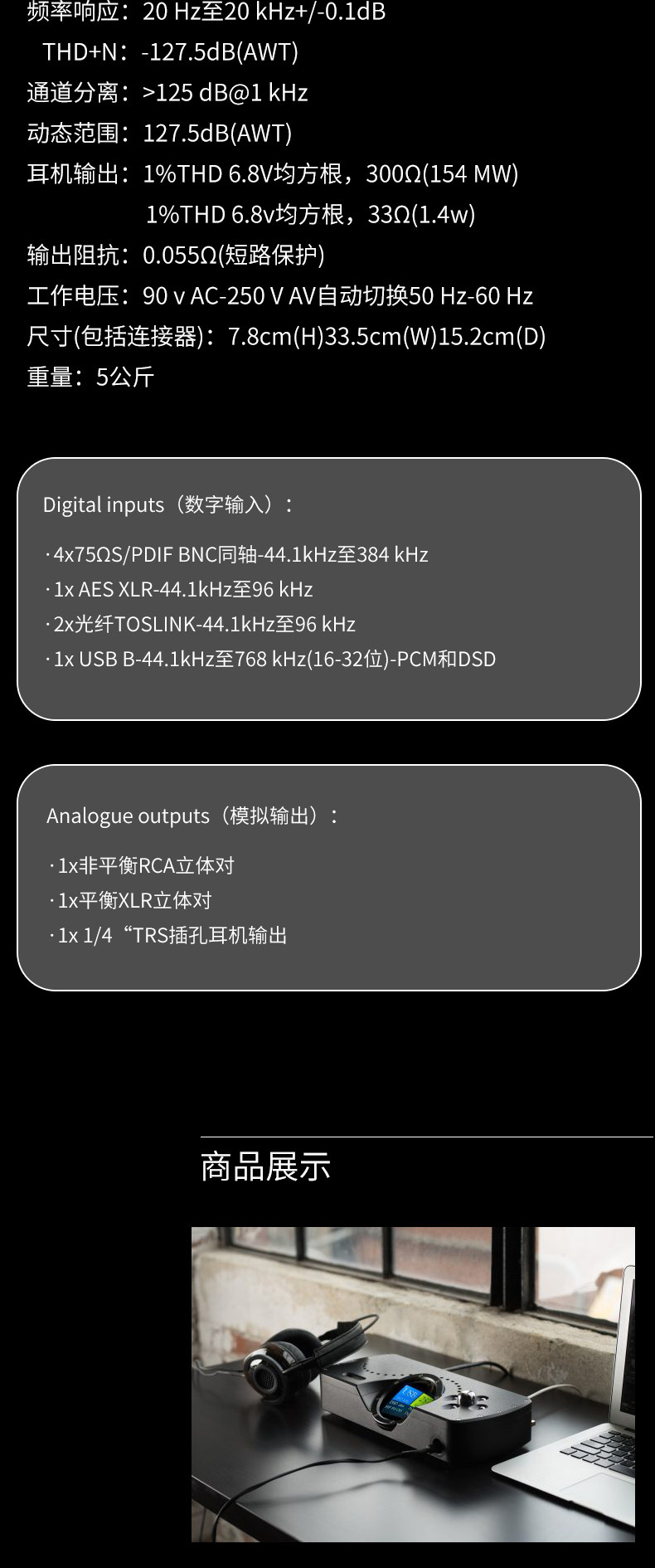

输入:
USB B-style:44千赫至768 kHz - DXD和四DSD
2倍光学:44千赫至192千赫
1 x AES:44千赫至192千赫
4 x哄:44千赫至384千赫
双数据模式可用
输出数字:
2 x超高速哄768 khz双数据模式使用future-unannounced和弦电子产品。
输出电压:6伏特RMS
在2.5伏特和噪音:RMS 0.000015%
(THD和噪声为2.5伏:127 dba Awt(124 dba 33欧姆)
动态范围在-60 dBFS 1 khz -127 dBA wt
(没有可测量的噪声调制,谐波失真)
(模拟变形特点:无失真对小信号)
能力要求:电力网80伏260伏;AC 20瓦
