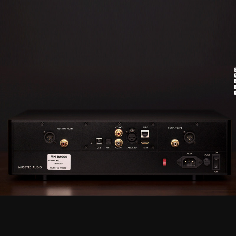

1.左右声道电路采用对称式镜像设计。
2.采用最新研制的全分立模拟输出线路,两个声道共22个电路单元。
3.左、右声道以及数字电路分离式设计,分别被安置于与机箱的不同区域。
4.不同的功能电路采用独立变压器供电,共计6只高素质的定制变压器。
5.第一级稳压采用全分立大电流设计,共计7组分立电路电源。
6.模拟电路供电采用超快速大电流碳化硅肖特基二极管整流。
7.数字电路部分有共计19组超低噪声的二级稳压电路。
8.关键部位使用精选的高档金属箔电容做电源旁路滤波器,
9.共计四只高素质的定制时钟。
10.支持同步和异步工作模式
11.内置高性能的USB数字界面,最高支持格式PCM768K、DSD1024.
12.USB界面设置了最新的USB高速总线隔离器,并采用内置时钟进行USB信号重整。
13.数字同轴*2,AES/EBU*1,光纤*1,支持PCM 192K或DOP64。
14.IIS-E单端、IIS-H差分I2S数字源码输入,支持PCM768K、DSD1024,其中IS-H端口序列可调。
15.12S数字源码输入,支持最高PCM768K、DSD1024。
16.FPGA对输入音频数据重整。
17.采用ESS公司ES9039pro DAC芯片,
18.单端输出2.8Vrms,平衡5.6Vrms。
19.总谐波失真+噪声<-120dB(A计权)。动态范围>129dB.
20.外形尺寸:宽430mm*深380mm*高122mm(包括机脚)。
21.净重13.0kg。
